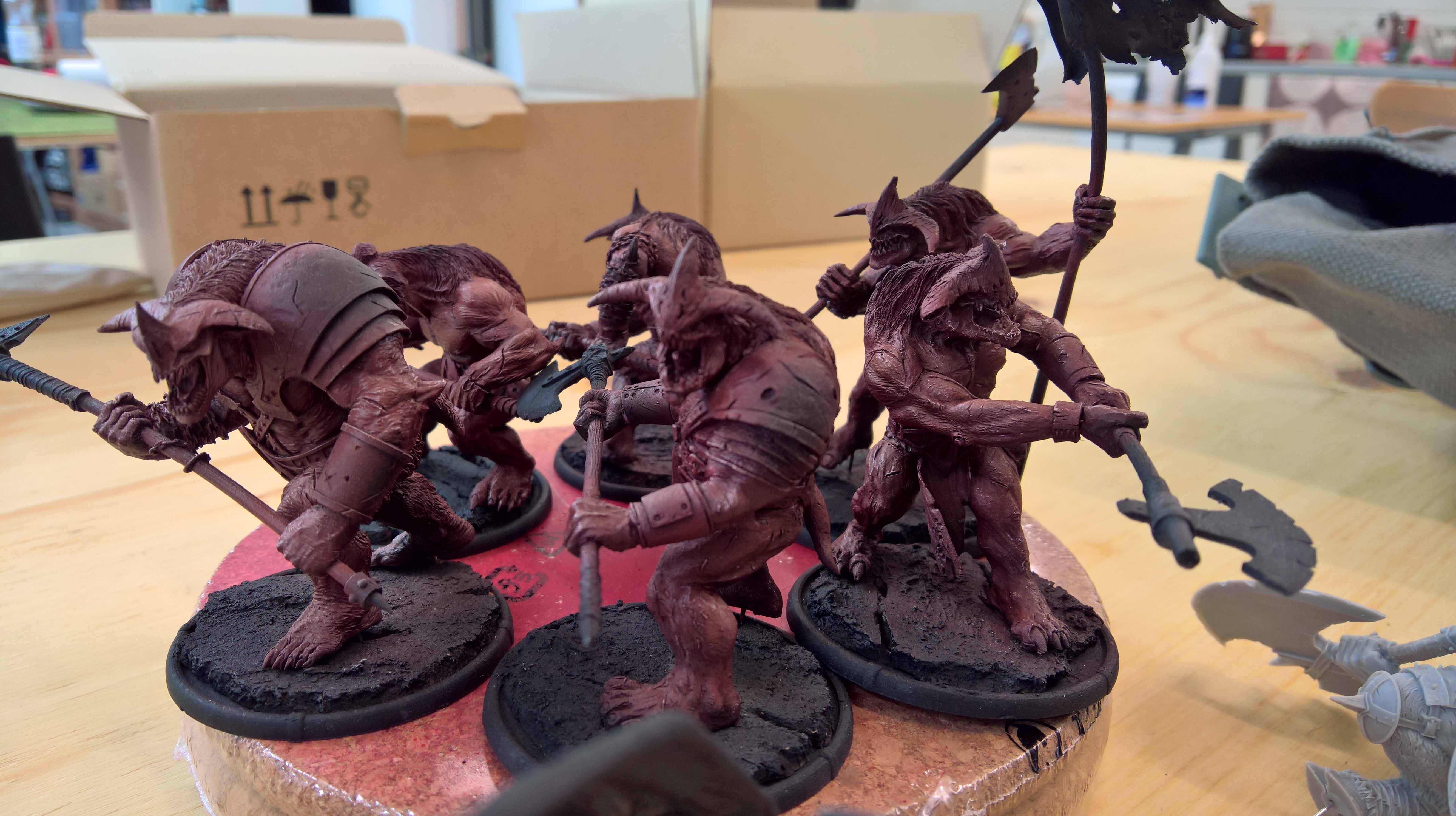

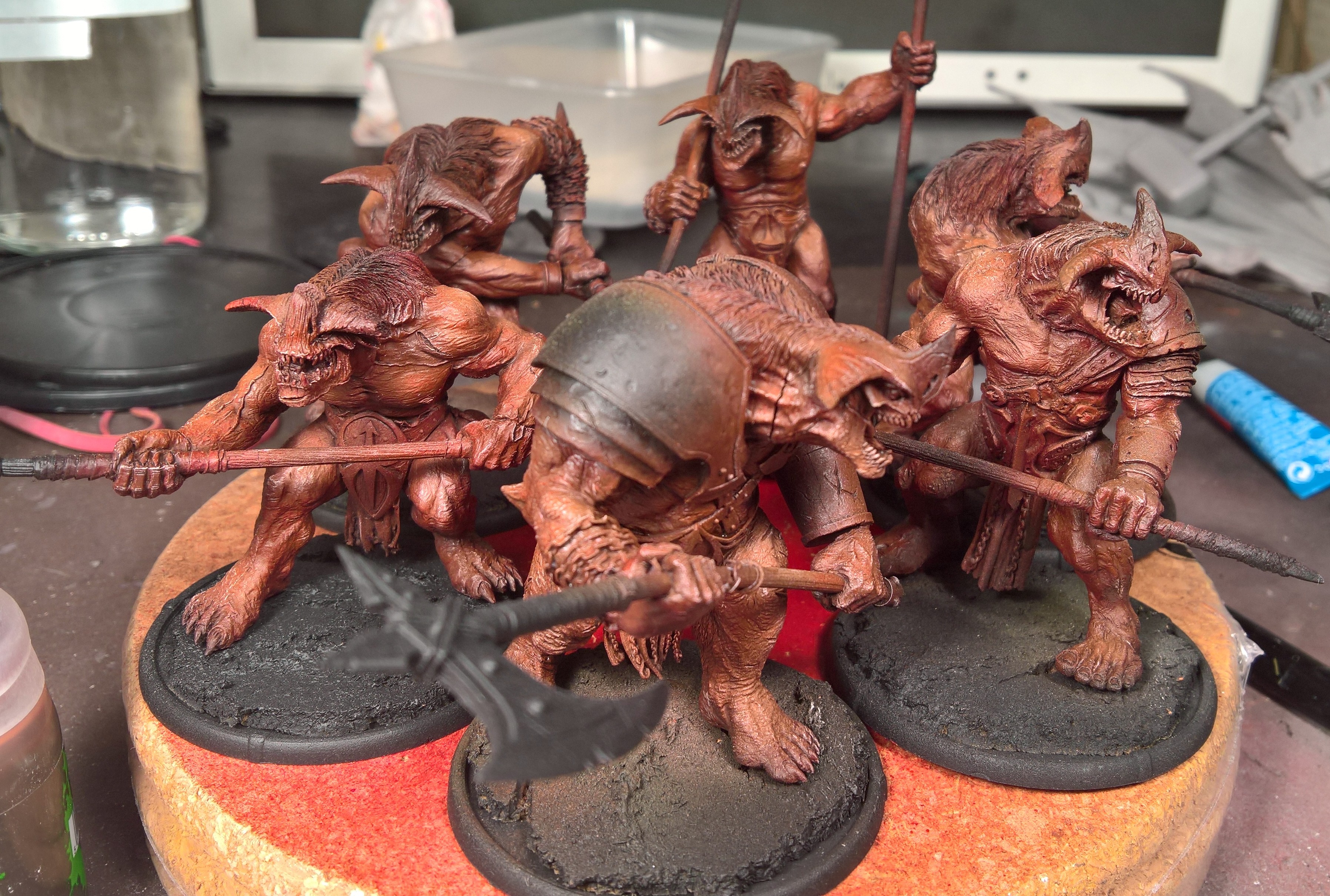

Olen nähnyt tuon valojen väriä muokkaavan efektin ihan livenäkin. Maalasin kotona ledivalojen alla punaisia demoneja ja menin niiden kanssa myöhemmin noppakerholle missä valaistus tulee loisteputkista. Ensinnäkin demonit näytti paljon tummemmilta kuin kotona ja värisävy oli siirtynyt oranssin punaisesta lähes violettiin.
Tältä ne näytti ledivalaistuksessa:
Ja tälläiseltä loisteputkivalaistuksessa:
Huomioitava seikka on myös, että mun ledivaloissa on korkeampi värilämpötila kuin kerhotilan loisteputkissa.
ISO herkkyys, aukon koko ja valaistusaika molemmissa kuvissa on lähes sama, joten merkittävin muutos on valon spektrissä.
