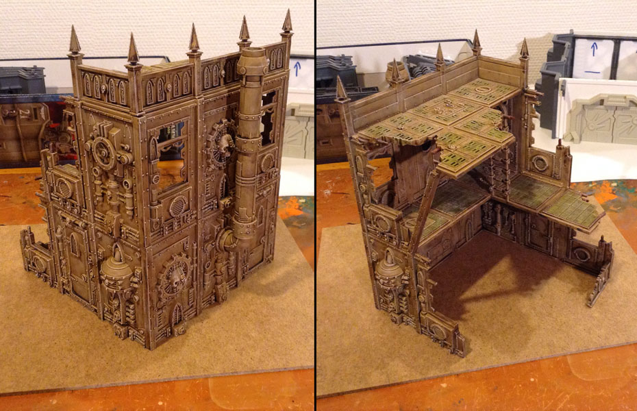

Otetaanpa nyt alkulämmittelyiksi toissaviikolla kylkiinsä maalipinnan saanut Manufactorum.
Kasattu ihan pelkästään kyseisen paketin osista. Maaleina pohjalla Army Painterin Desert Yellow, laatoissa Vallejon Camo Greeniä ja Hammered Copper. Päällä pesu Agrax Earthshadella ja melko näkyvä drybrush Terminatus Stonella.
Lähdin tarkoituksella hakemaan edes hieman jotain muuta, kuin sitä perus "musta pohjaspray, rankka harmaa drybrush ja hieman valkoista perään". Tietenkin tällä tavalla kuluu tuota Earthshadea kohtuu paljon, mutta itse tykkään tuosta lopputuloksesta.

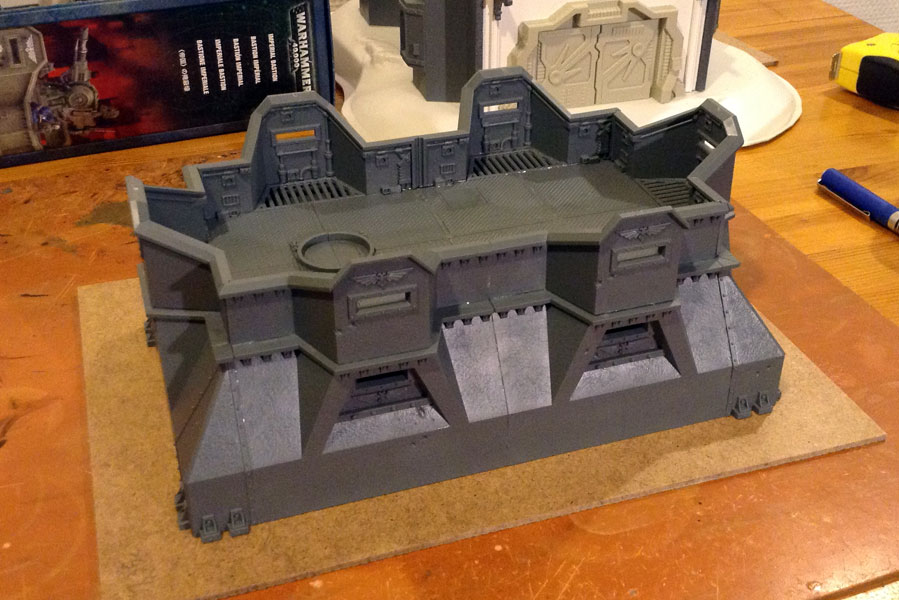

Seuraavaksi tällä hetkellä maalaamaton bunkkeri.
Tämän (ja seuraavaksi tulevan) ideana oli tehdä jotain "jännempää" nurkissa lojuneista bastion-seteistä, kun pelikäyttöön tarvittava yksilö on jo erikseen kasassa. Melko suoraviivainen homma, kahden bastionin pohjat ja ylätasanteet yhdistettynä, menee yhteen melko yksinkertaisesti. Myöskin tässä tulee käyttöön ne mystiset tikkuosat, jotka ovat saattaneet yksittäisten bastioneiden omistajia ihmetyttää. Ovi löytyy liimattuna hökötyksen toiselle puolen.

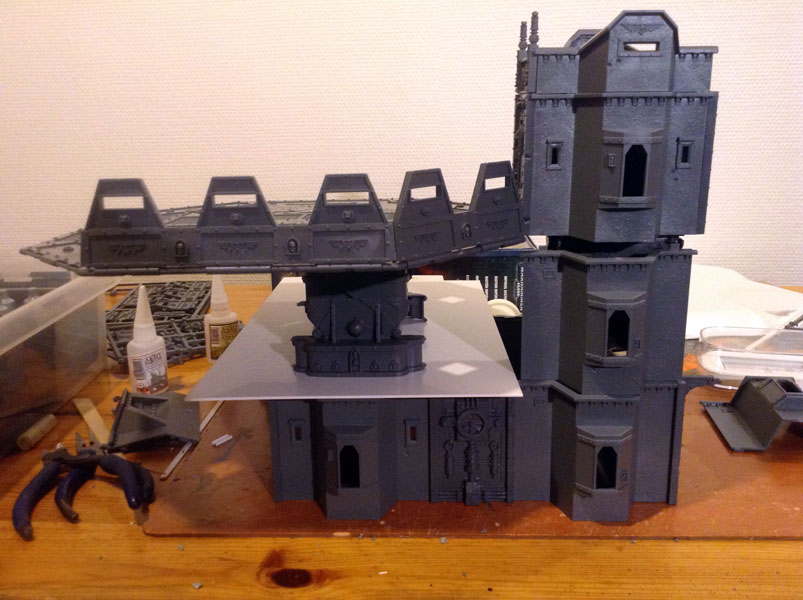

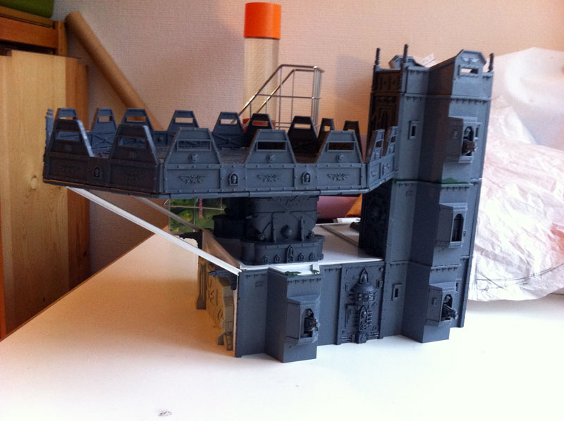

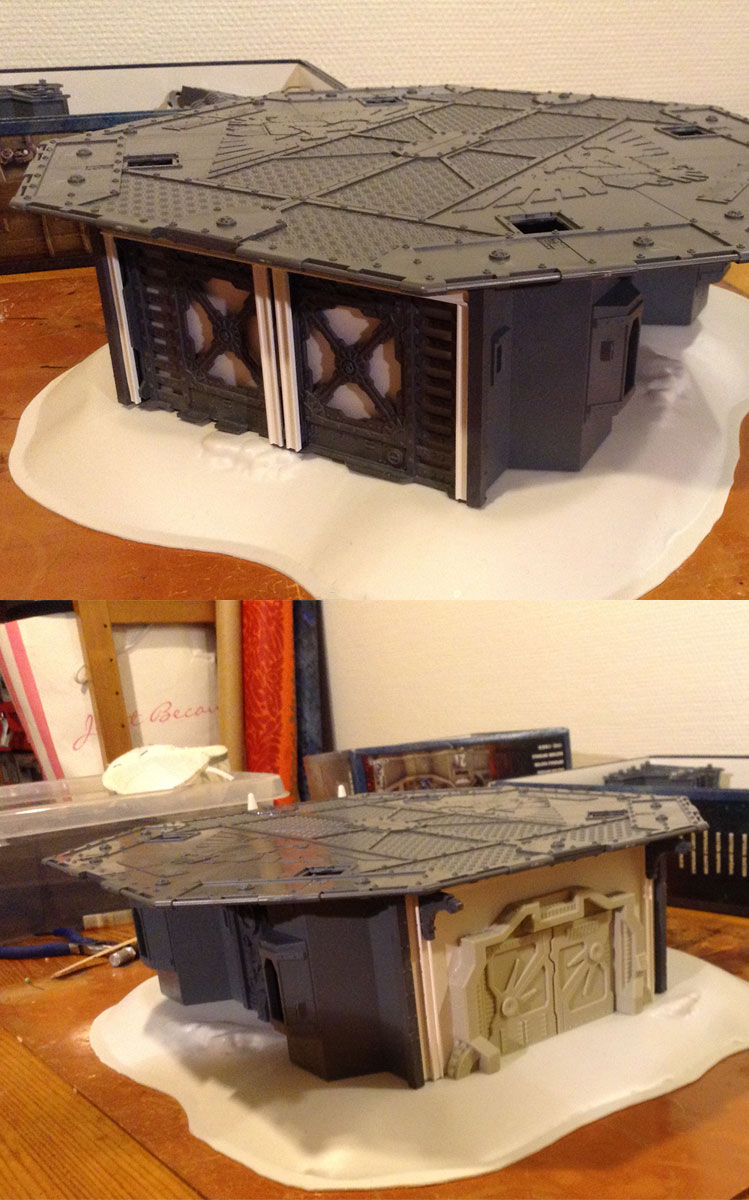

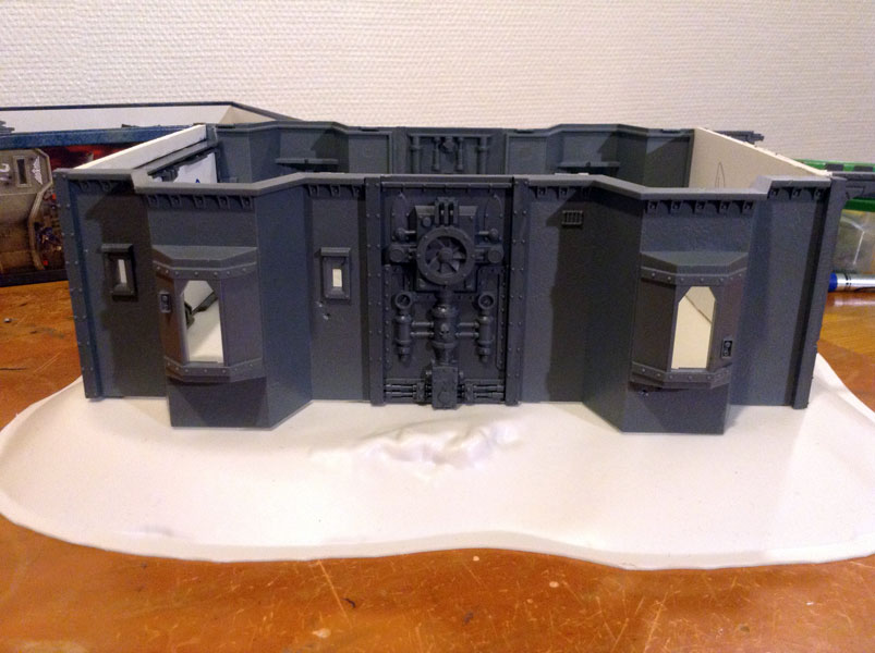

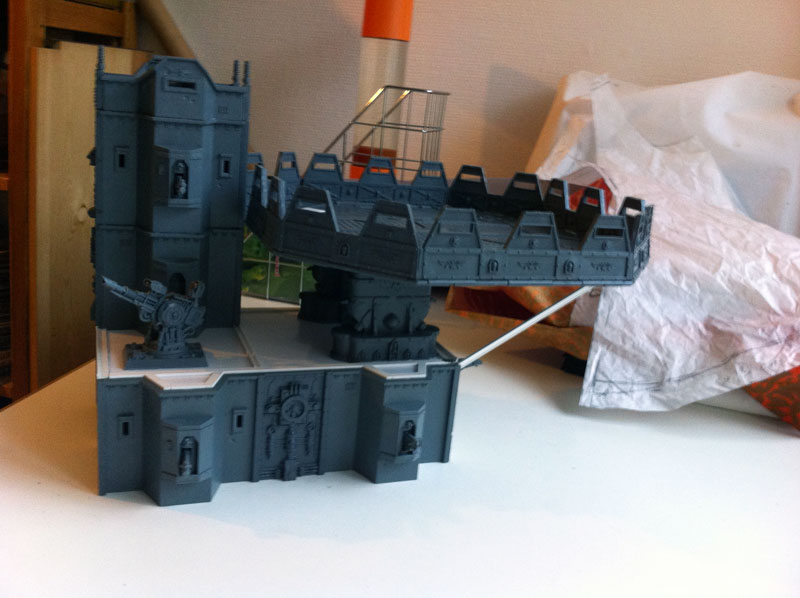

Itselleni Landing Pad -tyyliset rakennelmat ovat aina jotenkin iskeneet (esim vanha Firebase oli todella siisti), joten piti sitä ns. vihdoinkin omakin mokoma aloittaa. En pahemmin perusta Sky Shieldistä pelikäytössä, joten jotain hieman jykevämpää tarvittiin. Sovittelin sitten vähän osia toisiinsa, ja päädyin tälläiseen ratkaisuun.
Sivut on kasattu bastionin keskiosan seinistä ja manufactorum paloista. Väleihin on symmetrian vuoksi lisätty oikeisiin kohtiin nuo pystypalkit.

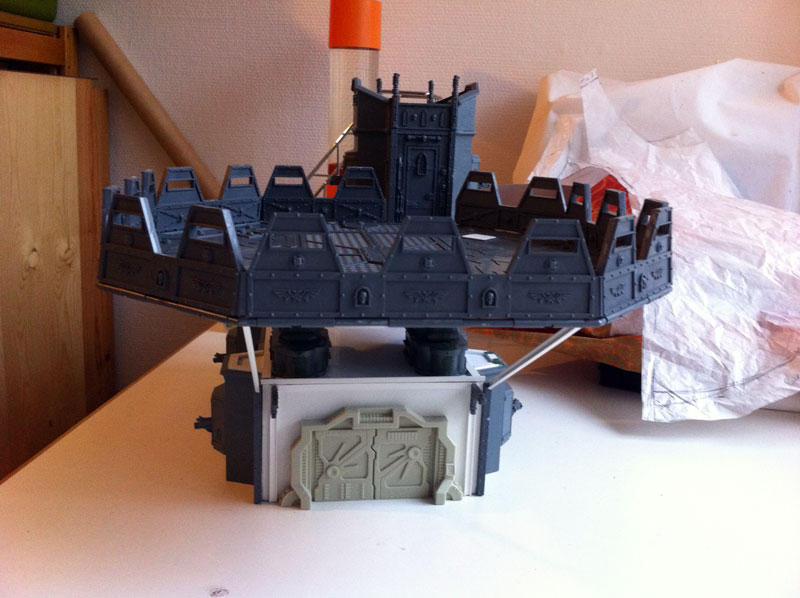

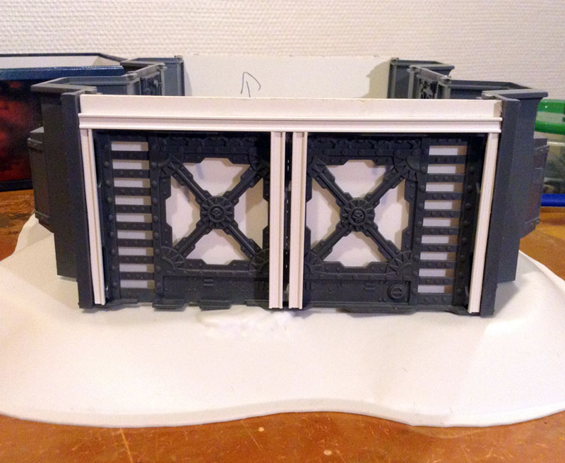

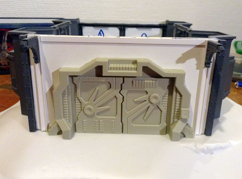

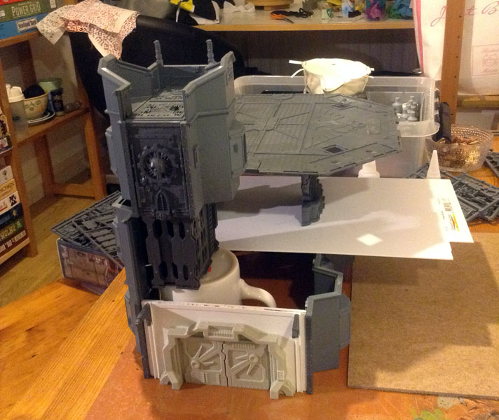

Toinen pääty on kapalevyä, muoviprofiilia, pari GW osaa ja kiinasta tiensä tänne löytänyt hartsiovi.

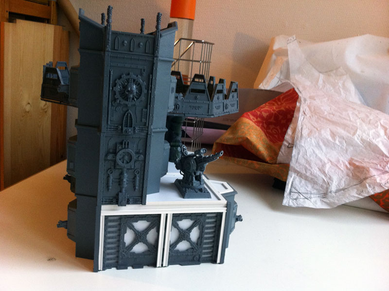

Toinen pääty on rakennettu kahdesta vanhasta GW:n bulkhead-palasta, plasticardista, kapalevystä ja muoviprofiilista.
Alusta on vielä vähän auki, yksi vaihtoehto on laittaa tuolle kuvissa olevalle Amera:n muovikukkulalle, jota tarvitsisi vain vähän käsitellä, jotta rakennelma istuisi tasaisesti. Toisaalta jos laitan sen ruohokukkulalle, niin sitä ei sitten harmaalle (tulevalle) puolelle pelipöytää laitetakkaan. Yhtenä vaihtoehtona olisi laittaa tuollaiselle alustalle, minkä päällä bunkkeri ja manufactorum on kuvattu (mahtuu juuri sopivast), mutta sitten taas miten sen viimeistelisi. Sama kysymys askarruttaa noiden muidenkin maastojen kanssa. Eli tällä hetkellä pelialustana on GW:n battlemat, mutta toisaalta huvittaisi maalata pöytälevyt harmaaseen kaupunkipohjaan. Olisi kätevä, jos ei tarvitsisi täysin erillisiä maastoja askarrella molemmille. Näin kun muutenkaan tämä ei ihan niin hirveän nopeata ole ollut.
