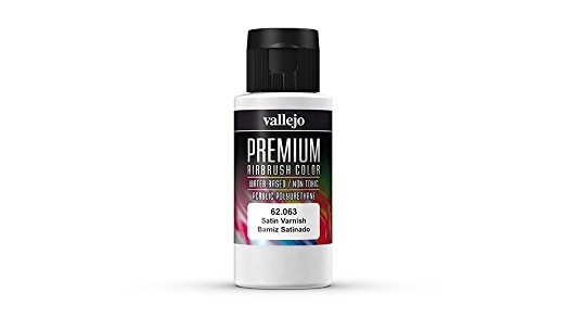

Ruiskulla lakatessa käytän vain Vallejon RC Premium lakkoja. Kiiltävä "perus" Vallejo lakka toimi kyllä ihan hyvin vedellä ohennettuna ja jätti kyllä niin sileän ja kiiltävän pinnan ettei tosikaan (decalin kiinnitystä varten). Lopullisen lakkauksen teen kuvan mukaisella tuotteella. Sitä tuntuu olevan vain pirun hankala löytää Suomesta.
Koodi on: 62.063
Koodi on: 62.063
- IMG_4582.JPG (13.66 KiB) Katsottu 1506 kertaa
