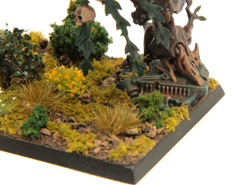

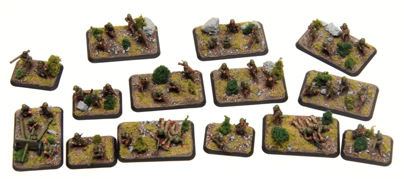

Ite oon käyttäny GF9:n spring undergrowth sirotetta. Sisältää todella hienoa flockkia jossa on eri sävyjä, sekä isompaa vihreätä vaahtomuovihöttöä. Vaahtomuovihöttöä voi liimauksen jälkeen nyppiä haluttuun pituuteen, joten on mulla toiminu hyvin sekä 28mm että 15mm skaalassa. Alla pari esimerkkikuvaa..
