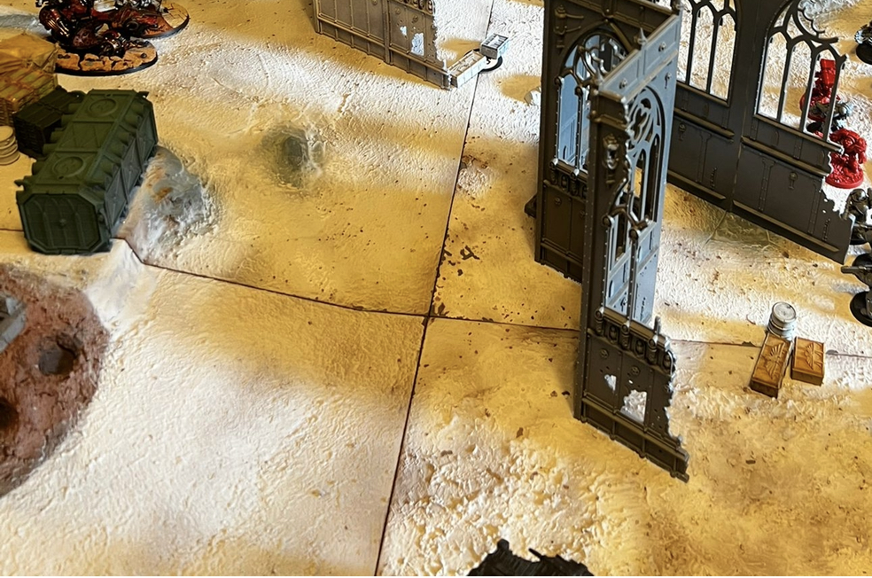

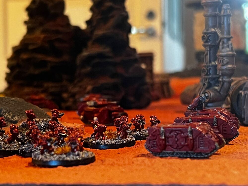

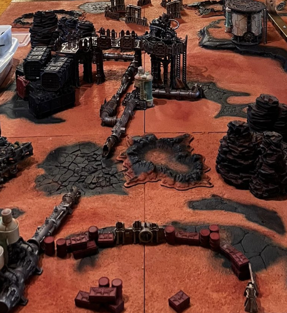

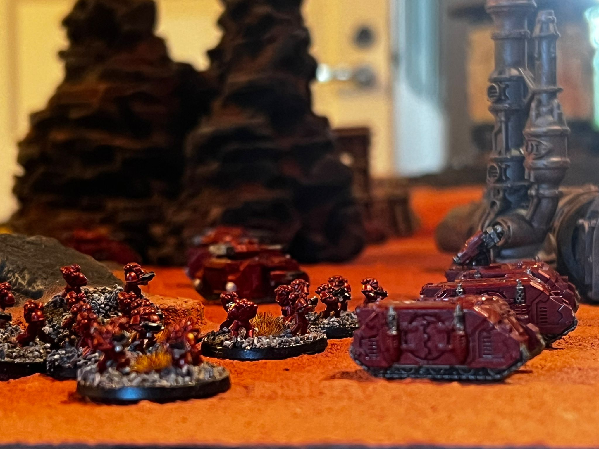

Kukkulat ja talot kannattaa ennemmin pinnoittaa spray sijaan itse tehdyllä tekstuurimaalilla. 1:1:1 hiekkaa, maalia ja pva-liimaa; vettä pikkuhiljaa lisäten edellä mainittujen sekoittamiseksi. Taloissa hiekkaa vähemmän tai hienorakeisempana.
Jokaero Orange värinen tekstuurimaali, johon kuivaharjattu kahta punaista pigmenttijauhetta värivaihtelun luomiseksi
Vaaleanharmaa tekstuurimaali, johon spraymaalattu valkoista. Pohja lumisirotteelle.
