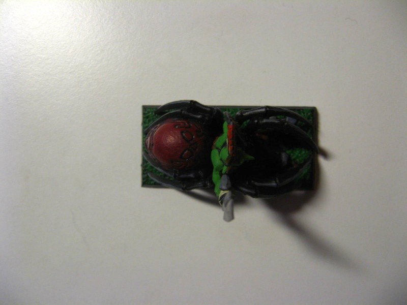

Spider Rider-ukko, Battle for Skullpass boxista
Sama ukko ylhäältä päin. Hämiksen kallo näkyy

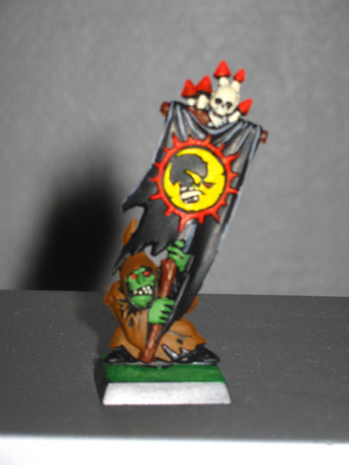

Night Goblin Standartbearer, samasta boksista

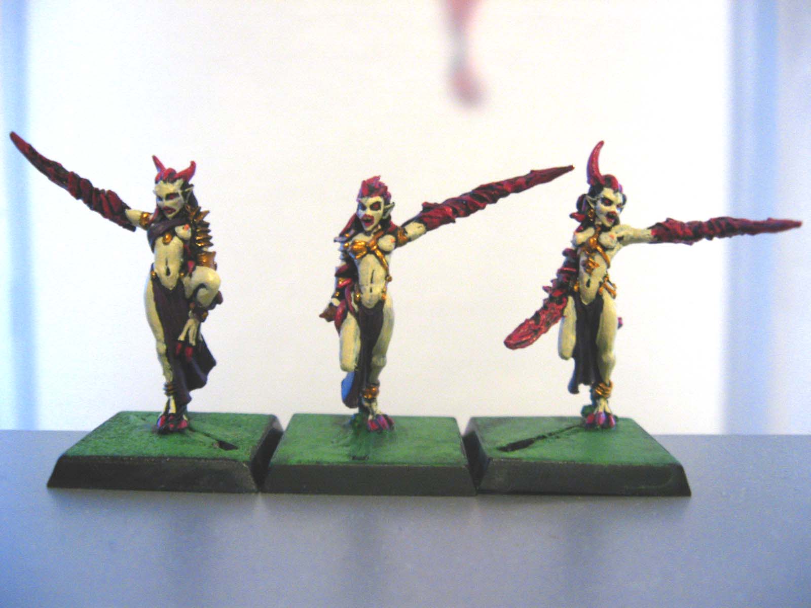

ja metallinen Deamonette trio

alsaka kirjoitti:Sama ukko ylhäältä päin. Hämiksen kallo näkyy
Ei muuten näy.
Mutta ovat kyllä kovin hienoja, jos nyt ovat jotakuinkin ensimmäisiä figuja.

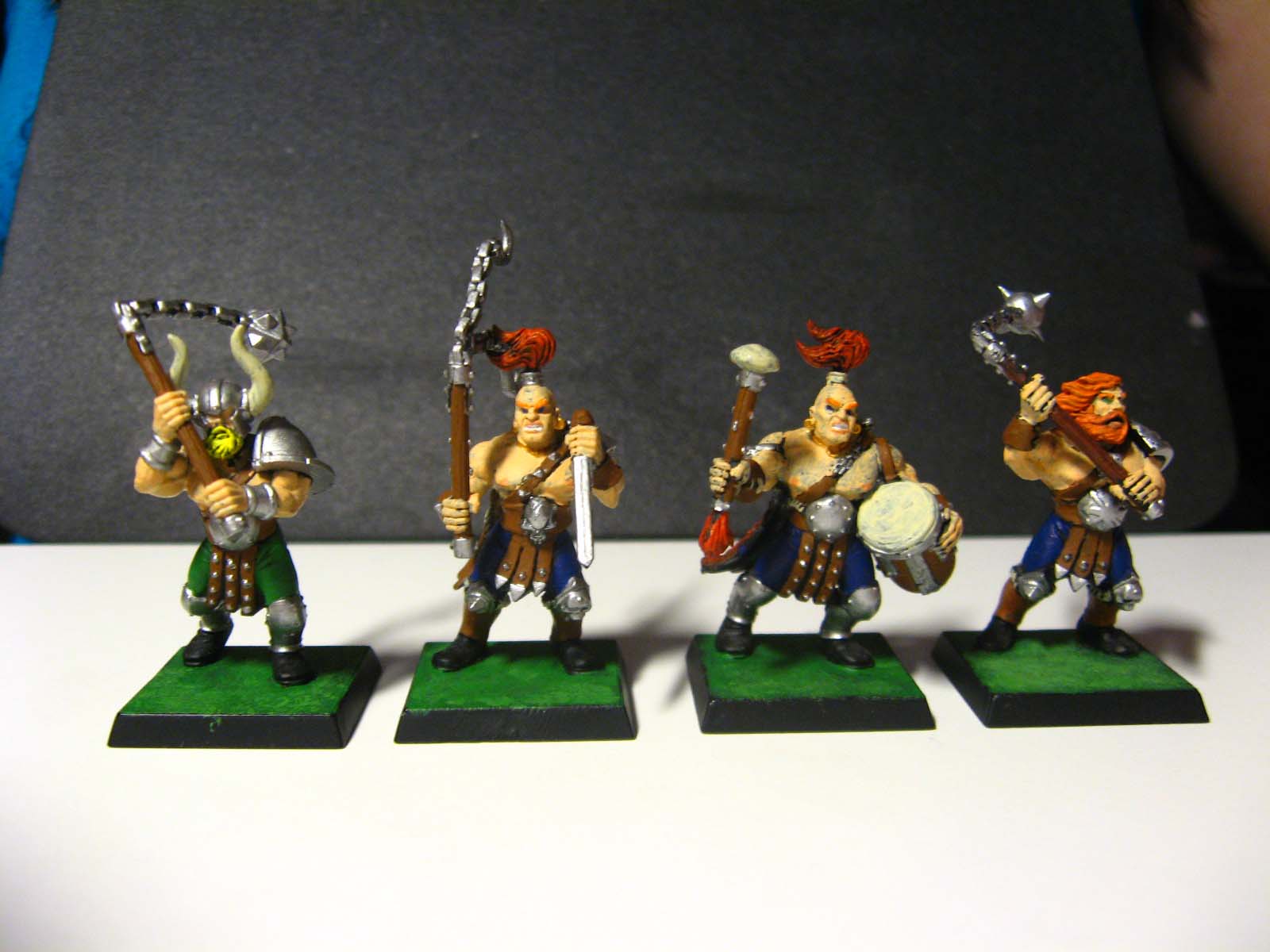

ja muutama Chaos Marauderi kans tyttökaverin maalaamia

Mjoo. Ei mitään ihmeellistä, mutta ensimmäisiksi ovat oikein nättejä.
Korostukset kannattaa opetella ihan heti alkuun, tuovat nimittäin oikeasti eloa figuun. Kannattaa tutustua artikkeliin "Maalaustekniikoista ja värien valinnasta" täällä sotussa.
Suosittelisin valkoista taustaa, esim. paperista, niin ei tarkenna minne sattuu. Esim. lipunkantajassa kamera on tarkentanut taustan rajaan, eikä figuun, mikä olisi tarkoitus.
Lisää kuvia, kiitos.

Korostukset tosiaan herättävät figut eloon, pienellä harjoituksella nekin onnistuvat helposti.
Pidän tosin oikeanpuoleisen Marauderin partaa/hiuksia erittäin onnistuineina, Way to go!

Ekoiksi figuiksi näissä on hyvää yritystä. Värit ovat suurimmaksi osaksi tasaisia ja maalit on pidetty melko ohuina. Puhdas keltainen lipussa kertoo, että on oikeasti jaksettu maalata se monta monta kerrosta ohutta maalia. Kun näyttää siltä, että suti pysyy kädessä ja maalit osuvat paikalleen, on aika siirtyä seuraavaan vaiheeseen, eli korostuksiin ja varjostuksiin. Kuten aiemmin jo mainittukin, täältä sotusta löytyy paljon hyviä maalausvinkkejä ja ulkomaisilta foorumeilta tonnikaupalla lisää. Varjostuksien ja korostuksien opettelussa kannattaa lähteä helpolla liikkeelle ja hyödyntää esim. GW:n mainioita washeja, sekä opetella drybrushaamaan rosoisia pintoja (esim. turkit ja kivipinnat). Ne kun ovat hallussa niin pikkuhiljaa alkaa opetella sitten layerointia, eli pohjaväriä asteittain vaalentamalla kohti figun korkeimpia kohtia.

Väittäisinpä, että sen drybrushauksen kannattaa ihan suosiolla jättää vain niille rosoisille pinnoille (hiukset, metallit ehkä) ja muihin käyttää ihan pokkana yksinkertaista kerrostamista.
Maalaa siis korkeampiin kohtiin vähän vaaleammalla esim. 3 kerroksen verran aina vaalentaen. Ja ne washit on ihan kivoja, mutta jos tahtoo ihan oikeasti oppia maalaamaan, kannatta niitä käyttää harkiten. Itse käytän osien välien tummentamiseen.

Oh hoh nehän on hienoja (ekoja figuja?).
Keep up the good work!

Tätähän varten ne on. Washit on huijausta, mutta jäljestä tulee aika nättiä. Ei missään nimessä kannata jättää modelia lakkauksen armoille washauksen jälkeen, vaan maalataan sitten sen päälle lisää, aluksi perusväriä, sitten mennään korostuksiin. Maalaamalla sitä kuitenkin opitaan.
Hyvinhän se tyttökin maalaa, tää on selkeetä huijausta kun suti pysyy joillain paremmin käsissä. Nätin tasaiset värit, ei siis paakkuja.
Re: Tyttökaverin ekoja figuja
Tollasella pensselin hallinnalla on erittäin hyvä lähteä jatkamaan uutta harrastusta. Enää ei tarvii kuin opetella tekniikoita ja hioa niitä.
