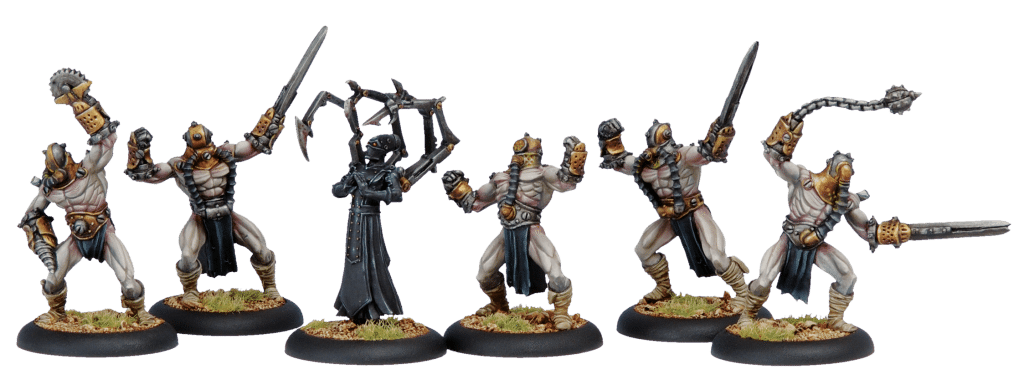

Modelli on Cephalyx drudge. Vanhempi metallinen modelli, ainoastaan yhdellä on hankala ase käsi, ohut kettinki ja piikkipallo.

Tämä?
Ei vaikuttaisi hirveän hankalalta, edes instantmoldilla. Ostaa sitten millistä rautaketjua motonetistä ja tekee niillä pallon ketjun. Valamalla saattaa tulla ongelmia
Tietenkin PrivateerPressillähän on oma bitz-verkkokauppa josta saa yksittäisiä figuja.
